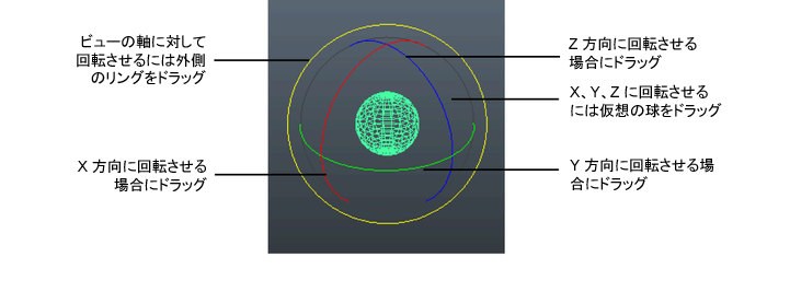

  3. 次のように回転(Rotate)マニピュレータを使用して、選択したオブジェクトを回転させます。
