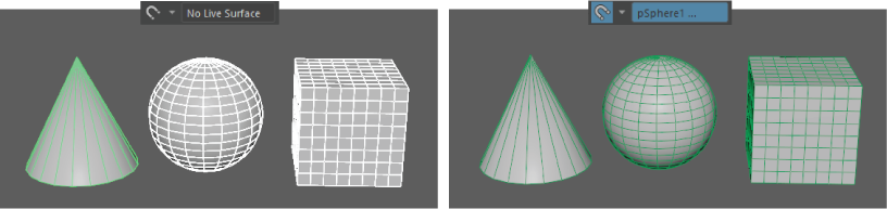

複数のライブ サーフェスを設定するには
  1. シーン内のオブジェクトを選択します。
    注: ライブ サーフェスは、ポリゴン メッシュ、NURBS サーフェス、GPU キャッシュ ノード、コンストラクション プレーン、またはスムーズ メッシュ プレビュー メッシュにすることができます。ライブ サーフェスにする(Make Live)は、非表示のサーフェスもサポートします。
  2. 次のいずれかを実行します。
    • ステータス ラインのライブ サーフェスにする(Make Live)アイコンをクリックします。
    • 修正 > ライブ サーフェスにする(Modify > Make Live)を選択します。
    選択したオブジェクトがライブ サーフェスになります。
    ライブ サーフェスにするアイコンの横のフィールドに、最初に選択したオブジェクトの名前が次の形式で表示されます。<FirstSelectedObject...>。フィールドにカーソルを合わせると、すべてのライブ サーフェスのリストが表示されます。ライブ オブジェクトのリストは、ヘルプ ラインにも表示されます。

    ライブ サーフェスのワイヤフレーム カラーが濃い緑色で表示されますが、これはワイヤフレーム(Wireframe)またはワイヤフレーム付きシェード(Wireframe on Shaded)モードが有効な場合のみ表示されます。
    アウトライナ(Outliner)のライブ サーフェスの名前に同じカラーが適用されるため、長いオブジェクト リスト内でライブ サーフェスを簡単に見つけることができます。
