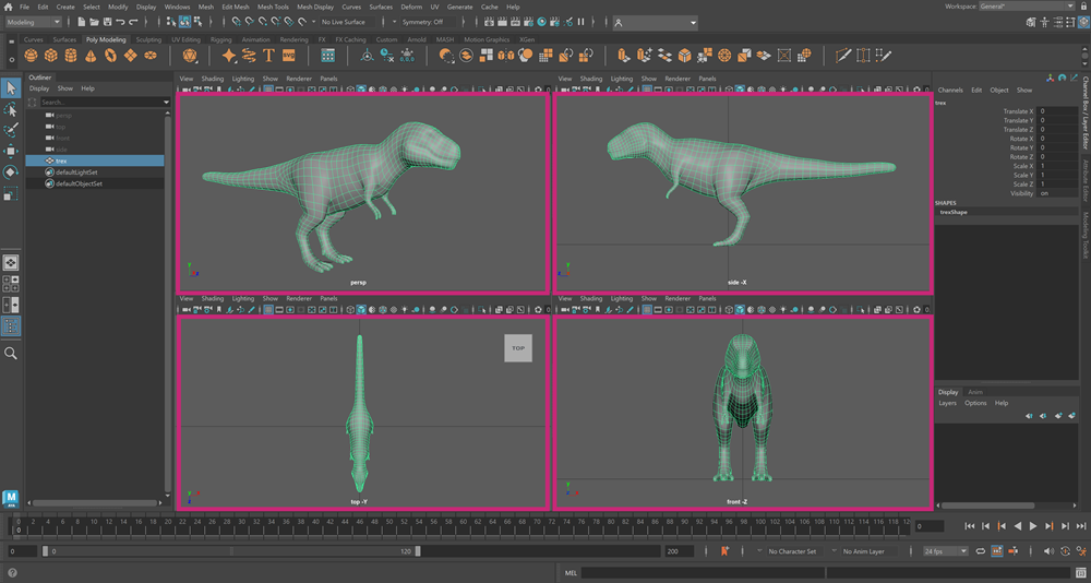

ビュー パネルは、シーン内のオブジェクトの表示領域です。選択したレイアウトに応じて、単一のビュー パネル(既定)、または複数のビュー パネルになります。左側にあるクイック レイアウト ボタン(Quick Layout Buttons)をクリックして、単一のビュー パネルと 4 つのビュー パネルのレイアウトを簡単に切り替えることができます。
各ビュー パネルで異なるカメラを使用し、パネルごとに異なる表示オプションを設定できます。たとえば、1 つのビュー パネルでシェーディング表示モードのパース ビューカメラを使用してシーンを表示し、別のビュー パネルでワイヤフレーム表示モードの前面の正投影カメラを使用できます。

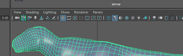

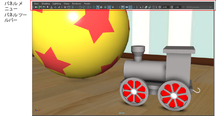

各ビュー パネルの上部にあるパネル ツールバーからは、ツールバーの上のパネル(Panel)メニューにある、多数のよく使用されるコマンドにアクセスできます。
パネル メニューを表示または非表示にするには
