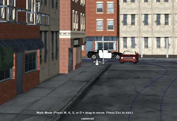

Maya がウォーク ーモードに入ります。カーソルが多方向矢印
に変化し、ヘッドアップ ディスプレイ メッセージがビューポートに表示されます。

以下の操作を行うことによって、シーン内を歩行します。
シーンを見回すには、カーソルをドラッグします。
シーン内を歩行するには、マウス ボタンをクリックして押したまま、矢印キーまたは移動のホットキーを使用します。「

ウォーク モードがアクティブな場合、マウスは動作の速度を制御し、キーボードは動作の方向を制御します。シーン内を歩行するには、マウスとキーボードを同時に使用する必要があります。たとえば、低速で前進するには、中マウス ボタン クリック+[W]または上矢印キーを使用します。
