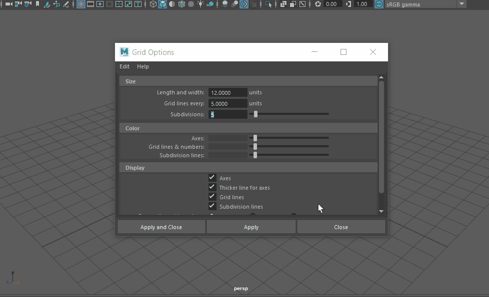

グリッド(Grid)オプション
これらのオプションを使用して、Maya のグリッドをカスタマイズします。「グリッドを表示、非表示、または変更する」も参照してください。
注: このトピックで説明する「単位」は、ウィンドウ > 設定/プリファレンス > プリファレンス(Windows > Settings/Preferences > Preferences)ウィンドウの作業単位(Working Units)設定内の設定(Settings)カテゴリで設定された測定単位を表します。詳細については、設定(Settings)プリファレンスを参照してください。
サイズ(Size)
グリッドの大きさや長さを変更したり、サブディビジョン ラインの数やグリッド ラインの増分を設定したりできます。
長さと幅(Length and Width)
グリッドの長さと幅の単位数を設定します。この設定は、Maya ビューポートのグリッドの全体サイズを定義します。既定値は 12 単位です。
この設定を変更すると、グリッド オプション(Grid Options)ウィンドウの背後にあるグリッドのサイズが変わります。
グリッド ラインの間隔(Grid Lines Every)
グリッド ラインを n 単位ごとに表示します。この設定は、グリッド内の各正方形のサイズを定義します。既定の設定は 5 です。
この設定を変更すると、グリッド オプション(Grid Options)ウィンドウの背後にあるグリッド内の正方形のサイズが変わります。
サブディビジョン(Subdivisions)
各グリッド正方形の分割数を指定します。サブディビジョン(Subdivisions) オプションに 2 以上の数値を設定すると、その値で各メイン グリッドの正方形が分割されます。既定の設定は 5 です。
この設定を変更すると、グリッド オプション(Grid Options)ウィンドウの背後にあるグリッド内の正方形が分割されます。
カラー(Color)
軸、グリッド ラインと番号、およびサブディビジョン ラインのカラーを変更できます。
軸(Axes)
グリッド上の X 軸および Z 軸のカラーを指定します。既定値はダーク グレーです。
グリッド ラインと番号(Grid Lines & Numbers)
グリッド ラインとグリッド ライン番号のカラーを指定します。既定値はライト グレーです。
サブディビジョン ライン(Subdivision Lines)
サブディビジョン ラインのカラーを指定します。既定値はライト グレーです。

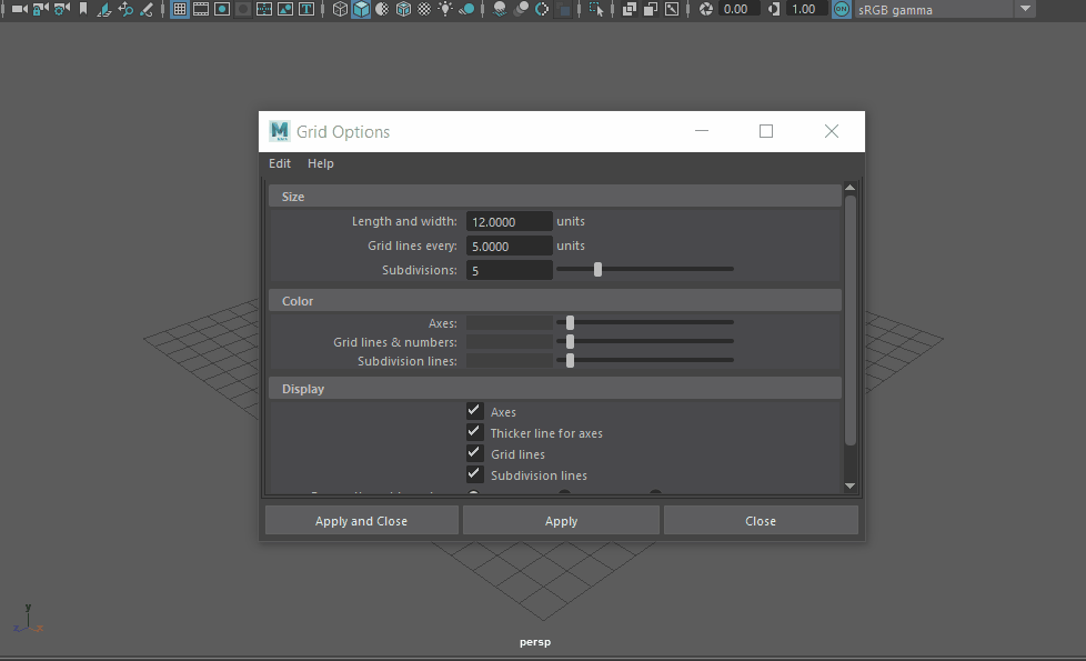

ディスプレイ(Display)
軸、軸の太線部分、グリッド ライン、サブディビジョン ライン、グリッド ライン番号などのグリッド要素の表示のオン/オフを切り替えることができます。
軸(Axes)
軸の表示のオン/オフを切り替えます。既定はオンです。
軸のラインを太く表示(Thicker Line for Axes)
軸の太線部分の表示のオン/オフを切り替えます。既定はオンです。
グリッド ライン(Grid Lines)
グリッド ラインの表示のオン/オフを切り替えます。既定はオンです。
サブディビジョン ラインの表示のオン/オフを切り替えます。既定はオンです。
パース ビュー グリッド番号(Perspective Grid Numbers)
パース ビューでは、グリッドライン番号を軸上に表示したり、グリッドのエッジに沿って表示したり、あるいは単に非表示にしたりすることができます。
正投影グリッド番号(Orthographic Grid Numbers)
正投影ビュー(上面、側面、前面)では、グリッド ライン番号を軸上に表示したり、グリッドのエッジに沿って表示したり、あるいは単に非表示にしたりすることができます。
非表示(Hide)
グリッド ライン番号を非表示にします。パース ビュー(Perspective)と正投影ビューの両方で、正投影グリッド番号(Orthographic Grid Numbers)の既定の設定です。
軸上(On Axes)
軸に沿ってグリッド ライン番号を表示します。
エッジ沿い (Along Edge)
グリッドのエッジに沿ってグリッド ライン番号を表示します。
注:
グリッドのオプション設定を既定値に戻す場合は、グリッド オプション(Grid Options)ウィンドウで、編集(Edit)、設定のリセット(Reset Settings)を選択します。ただし、グリッドのカラー設定は既定値に戻りません。既定のカラーに戻すには、カラー(Colors)ウィンドウ(ウィンドウ > 設定/プリファレンス > カラー設定(Window > Settings/Preferences > Color Settings))で編集(Edit)、既定値にリセット(Reset to Defaults)を選択します。この場合、グリッド カラーを含むすべてのカラーが既定値に戻ります。
