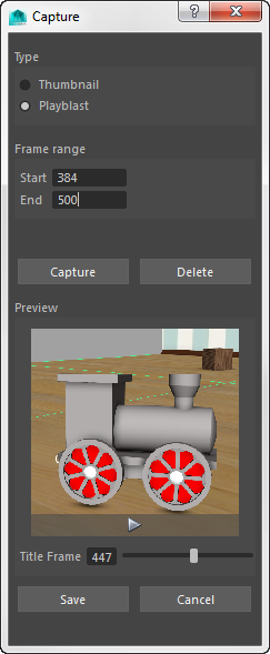

シーンを保存オプション(Save Scene Options)などの保存/書き出しオプション ダイアログ ボックスで、サムネイル/プレイブラストをキャプチャ(Capture Thumbnail/Playblast)ボタンをクリックします。
タイプ(Type)
サムネイル(Thumbnail)は黄色のキャプチャ フレームに表示される内容のスタティック イメージを保存します。保存(Save)をクリックすると、保存/書き出しオプション ダイアログ ボックスにサムネイル イメージが表示されます。
プレイブラスト(Playblast)は、指定したフレーム レンジ(Frame range)の値に従って、黄色のキャプチャ フレームに表示される内容のイメージ シーケンスを保存します。
開始/終了(Start/End)はプレイブラスト用にキャプチャするため、タイムライン内でフレームの範囲を定義します。許可されるフレームの最大数は 300 です。
キャプチャ(Capture)
