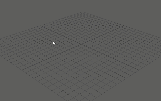

メニュー、ツール、コマンドを検索するには
  1. ツール ボックスにある検索アイコン()をクリックするか、[Ctrl]+[F]を押して検索(Search)フィールドを開きます。
  2. (オプション)検索フィールドの左側にあるモード ボタンをクリックして適切なモードに切り替えます。
    • メニューやツールを検索する場合は、検索モード()
    • シーン内のオブジェクトを検索する場合は、選択(Select)モード()
    • Python コマンドを検索する場合は、Python モード()
    • MEL コマンドを検索する場合は、MEL モード()
  3. [Ctrl]+[F]を使用して、モードを切り替えることもできます。
    注: 検索(Search)を別のホットキーにマッピングし直すと、カスタム ホットキーを使用して循環させることができますが、選択したホットキーで[Ctrl]や[Alt]などの修飾キーを使用できる場合に限ります。
  4. 検索フィールドに文字を入力します。
    • コマンド、メニュー、ツールを直接表す名前、またはそれに関連するキーワードの文字を入力します(e.g. "hair" to display XGen results or "Water" to display Bifrost or BOSS)。
    • MEL または Python モードでは、検索(Search)フィールドから直接、特定のコマンドまたは一連のコマンドを実行できます(「polyCube -w 20; polyBevel;」と入力した場合、幅が 20 でベベルが付いたポリゴン立方体が作成されます)。
    • 検索(Search)モードでは、検索用語の先頭に「=」を付ける(または検索バーにエントリを入力してタブを押す)ことで正規表現モードを使用することができます。
    • 選択(Select)モードでは、検索用語に「/」を付けることで、特定のノード タイプを検索することもできます(たとえば、「/camera/」と検索するとシーン内のすべてのカメラのリストが返され、「/camera/persp」と検索すると具体的なパース カメラが返されます)。これを正規表現モードと組み合わせることもできます。
    フィールドにテキストを入力すると、Maya は完全一致と同義語の両方の一致結果を自動的に表示します。複数の単語を入力した場合、各単語と一致する単語が検索されます(たとえば、「co br」と入力すると「Content Browser」や「Comb Brush」などの結果がすべて返されます)。
  5. コマンドを選択して実行するか、結果でハイライト表示されている状態で[Enter]を押します。
    • それぞれの検索結果でオプション ボックスをクリックすると、メニューやツールの設定にアクセスできます。
    • 検索結果の右側にある i アイコンをクリックすると、さらにヘルプが表示されます。
    • 検索(Search)フィールドを閉じずにコマンドを実行する場合は、[Ctrl]を押しながらクリックするか、ハイライト表示されている状態で[Ctrl]+[Enter]を押します。この操作は、コマンドを複数回実行する場合に便利です。
    注: 既定では、検索(Search)を起動すると、検索フィールドに何も入力しなくても、最近検索した 6 つのコマンドが自動的に表示されます。
