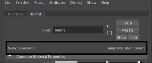

  4. ビューを選択すると、ビューの名前とそのテンプレートの名前がアトリビュート エディタ(Attribute Editor)のラベル行に表示されます。
    テンプレート名のフォーマットは、ノード タイプのテンプレート(<NodeType>)とノード固有のテンプレート(<NodeType>.<NodeName>)で異なります。
    ヒント: ラベル行を非表示にするには、表示 > ビュー ラベルを表示(Show > Show View Labels)をオフにします。
