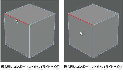

    既定では、最も近いコンポーネントをハイライト(Highlight Nearest Component)は、モデリング ツールキット(Modeling Toolkit)と選択ツールの設定でオンになっています。最も近いコンポーネントをハイライト(Highlight Nearest Component)がオフの場合、コンポーネントはカーソルがコンポーネントの上に置かれたときのみハイライトされます。
