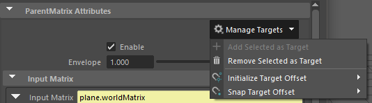

ターゲットを管理(Manage Targets)メニューのオプションを使用して、ターゲットの offsetMatrix を初期化およびスナップすることができます。
