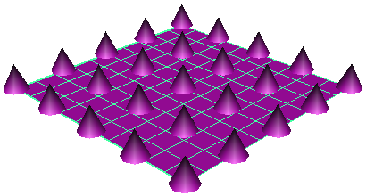

U グリッド サイズ(U Grid Size)、V グリッド サイズ(V Grid Size)
U グリッド サイズ(U Grid Size)と V グリッド サイズ(V Grid Size)を指定します。サーフェス上のアイソパラムの密度とは関係なく、ここで指定された UV グリッドのグリッド ポイント上にオブジェクトがペイントされます。グリッドのサイズが大きいほど、オブジェクトが密集します。
次の例では、サーフェスのアイソパラムの密度は 10 に設定されていますが、ジオメトリ ペイント設定(Geometry Paint Settings)ウィンドウ内で U グリッド サイズ(U Grid Size) /V グリッド サイズ(V Grid Size)が 5 に設定されています。

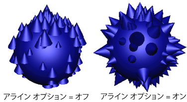

位置合わせ(Align)
サーフェスの法線にオブジェクトを揃えます。
