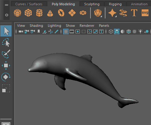

ユニバーサル マニピュレータ(Universal Manipulator)
ユニバーサル マニピュレータ(Universal Manipulator)を使用すると、複数の方法でオブジェクトを変換できます
ユニバーサル マニピュレータ(Universal Manipulator)ツールを開くには
ユニバーサル マニピュレータ(Universal Manipulator)は、移動ツール(Move Tool)、回転ツール(Rotate Tool)、およびスケール ツール(Scale Tool)の機能を組み合わせたオールインワン ツールです。また、正確な値を入力して、シーン ビュー内で直接、オブジェクトのスケールや回転を行うことができます。
ユニバーサル マニピュレータ(Universal Manipulator)を終了するには
    他のツールを選択します。
ユニバーサル マニピュレータ(Universal Manipulator)オプションを開いて、マニピュレータの動作をカスタマイズします。
