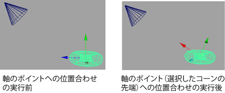

  3. 表示されるツール設定(Tool Settings)でカスタム(Custom)フィールドの横にある をクリックし、オプションのいずれかを選択します。
    方向マニピュレータ(Orient Manipulator)ウィンドウが表示されます。
  4. 次のいずれかを実行します。
    • 頂点を選択する
    • エッジを選択します。
    • フェースを選択する
    • オブジェクトを選択します。
    • ヒント: 別のオブジェクトを選択するには、最初にオブジェクトを右クリックしてマルチ(Multi)を選択します。
  5. マニピュレータの X 軸の方向は、選択したコンポーネントまたはオブジェクトに従って更新されます。
    • マニピュレータの X 軸は、選択した頂点の方向を向けられます。
    • マニピュレータの X 軸は、選択したエッジに沿って位置合わせされます。
    • マニピュレータの X 軸は、選択されたフェースのフェース法線に沿って位置合わせされます。
    • マニピュレータの X 軸は、別のオブジェクトの軸の方向に位置合わせされます。
