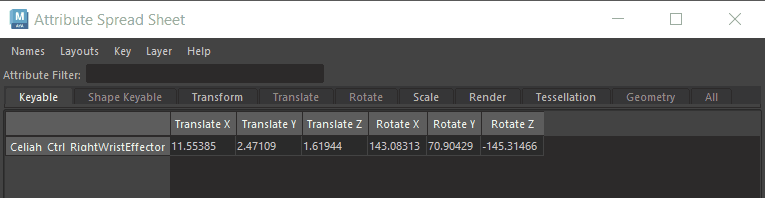

アトリビュート スプレッドシート(Attribute Spread Sheet)には、複数のオブジェクトの複数のアトリビュートがスプレッドシート形式でリストされ、複数のアトリビュート値をテーブル形式で同時に表示および編集できるため、複数のオブジェクトのアトリビュートを同時に管理できます。これは、キーフレーム値の調整、マテリアルの割り当て、またはオブジェクト プロパティの修正に便利です。

アトリビュート フィルタ(Attribute Filter)
フィルタによってアトリビュートを除外するには、アトリビュート フィルタ(Attribute Filter)フィールドを使用します。フィルタはサブストリングをサポートしています。大文字と小文字は区別されません。たとえば、移動(Translate)アトリビュートを分離する場合、「trans」と入力すると、「trans」という文字列を含むアトリビュートのみ が表示されます。
タブ
異なるタブには異なるタイプのアトリビュートが表示されます。
ウィンドウの端に隠れている他のタブを表示するには、タブの右端にある矢印を使用します。
必要なアトリビュートのみを含む新しいカスタムタブを作成するには、レイアウト > 選択したカラムのみを表示(Layouts > Show Selected Columns Only)とレイアウト > このレイアウトを記憶(Layouts > Remember This Layout)を使用します。
