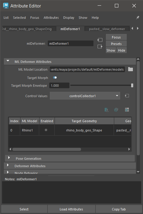

ML デフォーマ アトリビュート
ML モデルの場所(ML Model Location)
トレーニング済みモデルを含むフォルダへのパスです。

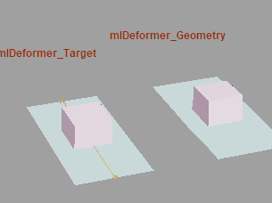

ターゲット モーフ(Target Morph)
ターゲット デフォメーションの視覚化を切り替えます(ML デフォーマが近似するための「目標」)。
通常、シーンのアニメートが終了したら、ターゲット モーフ(Target Morph)をオンにして、エンベロープ(Envelope)1.0 に設定し、最終レンダリング用に元の高品質デフォメーションを再度アクティブ化します。

制御値(Control Values)
コントロール コレクタの選択作成、または割り当てを行うことができます。
また、コントロール コレクタの選択(Select Control Collector) をクリックして、ノード グラフ内のコレクタをハイライト表示することもできます。コントロール コレクタは、ML モデルに渡される入力を指定します。「コントロール コレクタのアトリビュート」を参照してください。
ML デフォーマ アトリビュート(ML Deformer Attributes)テーブル
インデックス(Index)
配列内の配置。
ML モデル(ML Model)
セルを右クリックして、使用するトレーニング済みモデルを選択します。ML モデル(ML Model)コンテキスト メニューが表示されます。
オプション 機能
モデルを選択(Select Model) 指定したジオメトリに適用する ML モデルを選択できます。
モデルを有効化(Enable Model)/モデルを無効化(Disable Model) ソース モデルのデフォメーションをオンまたはオフにします。これは、ML デフォーマ アトリビュート(ML Deformer Attributes)リストの有効化(Enabled)ボタンを有効化または無効化するのと同じです。
モデルをリロード(Reload Model) 最新の変更を反映して ML モデルを再ロードします。
トレーニング データを書き出し...(Export Training Data...) ML デフォーマ(ML Deformer)のトレーニング データを書き出し(Export Training Data)ウィンドウが開き、モデルのトレーニングに使用するサンプル ポーズを書き出すことができます。
モデルをトレーニング...(Train Model...) ML デフォーマのトレーニング設定(ML Deformer Training Settings)を開きます。ここでは、トレーニング設定を行い、モデルのトレーニングを開始できます。
トレーニング結果を表示...(View Training Results...) トレーニング結果(Training Results)ウィンドウを開いて、最新のトレーニングの有効性(エラー率、およびトレーニング結果と検証結果の間でのエラー率の差異)を評価できます。トレーニング結果と検証結果に大きな差異がある場合は、データの過剰適合を示している可能性があります。ML トレーニング結果(ML Training Results)ウィンドウの過剰適合の説明を参照してください。
メッシュ比較を適用 (Apply Mesh Compare) ヒート マップを適用し、ML のターゲット ジオメトリの精度を元のジオメトリと比較して確認できます。このオプションには以下があります。
  • 精度を視覚化 (Visualize Quality): 出力メッシュの頂点の空間精度をソースと比較して表示します。
  • 影響を視覚化 (Visualize Impact): ML デフォーマによってソース メッシュの頂点に適用されている新しいデフォメーションの量(デフォーマで実行されている「作業」の量)を表示します。
  • メッシュ比較を有効化 (Enable Mesh Compare): 視覚化のオン/オフをすばやく切り替えます。これには、頂点カラーの表示も含まれます。
白い領域は完全な一致を表し、赤い領域は偏差の大きい領域を表します。接続された meshCompare ノードで、ヒート マップのカラー、減衰、しきい値、およびその他のオプションをカスタマイズできます。
注: メッシュ比較はシーンのパフォーマンスに悪影響を及ぼす可能性があります。したがって、メッシュ比較は診断ツールとしてのみ使用し、終了後は meshCompare ノードを削除することをお勧めします。
トレーニング ジョブ モニターを開く...(Open Training Job Monitor...) トレーニング ジョブ モニター(ML Training Job Monitor)を開きます。ここでは、トレーニング プロセスの進行状況を確認できます。
有効化(Enabled)
ML デフォーマ近似のオン/オフを切り替えます。

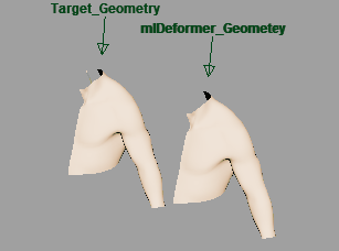

ターゲット ジオメトリ(Target Geometry)
セルを右クリックして、ML モデルが近似する変形されたジオメトリを選択します。ターゲット ジオメトリ(Target Geometry)コンテキスト メニューが表示されます。
オプション 機能
ターゲット ジオメトリを選択(Select Target Geometry) ビューポート(Viewport)アウトライナ(Outliner)、およびノード エディタ(Node Editor)で、ターゲット ジオメトリとして現在割り当てられているオブジェクト、または近似されている複雑なデフォメーションをハイライトします。
出力ジオメトリを選択(Select Output Geometry) ビューポート(Viewport)アウトライナ(Outliner)、およびノード エディタ(Node Editor)で、出力として現在割り当てられているオブジェクト、または ML デフォーマによって変形されているジオメトリをハイライトします。
ターゲットを選択項目に置き換え(Replace Target with Selected) 現在選択されているオブジェクトをターゲット、つまりモデルが近似するジオメトリとして割り当てます。
デフォーマのポスト ML デフォーマのターゲットを作成(Create Target for Deformers Post ML Deformer) デフォメーション スタックで ML デフォーマに従うデフォーマに基づいてターゲット メッシュを作成し、ターゲットを手動で設定しなくてもスタック内の他のデフォーマを近似することができます。
ターゲットを接続解除(Disconnect Target) ターゲットとして現在割り当てられているオブジェクトの割り当てを解除できます。

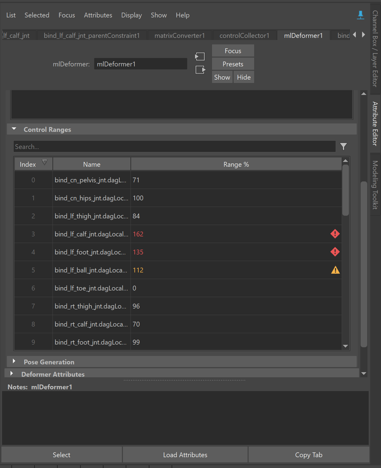

コントロール範囲(Control Ranges)テーブル
ML デフォーマのコントロール範囲(Control Ranges)テーブル
コントロール範囲(Control Ranges)テーブルには、デフォーマにリンクされているコントロールのリストと、コントロールが動作する値の範囲が表示されます。
このテーブルで、現在のコントロール値と、すべてのアクティブなデフォメーション マネージャでトレーニングされた範囲が比較されます。コントロール値が元のトレーニング範囲の外側にある場合、範囲 % (Range %)の色が変わり、デフォメーションの結果が予測不能になることがあります。範囲が 100% 以下の場合は、コントロール値がトレーニングされた範囲内に収まっています。値が100% を超える値は、コントロールがトレーニングされた範囲の外側にあり、不適切な結果が生成される可能性があります。単一の ML デフォーマ ノードで複数のモデルがアクティブになっている場合(つまり、複数のジオメトリを操作している場合)、テーブルにはすべてのモデルで最も制限の厳しい範囲が使用されます。
注: このテーブルを使用して、新しいコントロール値に対応するための再トレーニングが必要になるタイミングを判断します。
