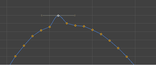

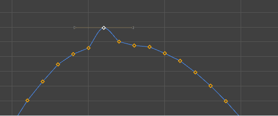

ウェイト付き接線(Weighted Tangents)
ウェイト付き接線(Weighted tangents): 角度と長さを変更できます。
ウェイト付き接線(Weighted tangents)には長いハンドルがあり、ベクトルベース グラフィックス ソフトウェアにおけるベジェスタイルの動作と同様に、接線の影響と角度をすばやく、直感的に編集できます。ウェイト付き接線(Weighted tangents)を使用すると、キーの両方の接線を操作して、両側で円弧のバランスを維持することができます。

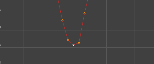

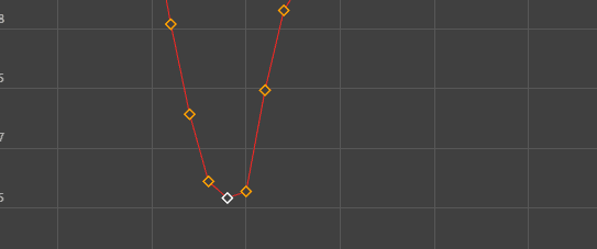

非ウェイト付き接線(Non-Weighted Tangents)
非ウェイト付き接線(Non-Weighted Tangents): 角度を変更することはできますが、長さを変更することはできません
非ウェイト付き接線(Non-weighted tangents)には、接線の角度のみをコントロールする、シンプルなハンドルが付いています。

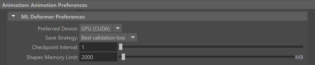

リギング(Rigging)
このセクションでは、componentTag ノードと ML デフォーマの設定を示します。

ML デフォーマ(ML Deformer)
注: ML デフォーマ基本設定は、シーンに ML デフォーマがロードされている場合にのみ表示されます。ML デフォーマの使用の詳細については、「ML デフォーマを作成する」および「個別のターゲット ジオメトリを使用して ML デフォーマを作成する」を参照してください。
ML デフォーマのデバイス設定(Device Settings)では、CPU トレーニングと CUDA ベースの GPU トレーニングのいずれかを選択できます。
ML デフォーマのデバイス設定(Device Settings)メニューから優先デバイス タイプ(Preferred Device Type)を選択します。
注: Windows および Linux では、GPU (Cuda) オプションと CPU オプションの両方を使用できます。Mac では、CPU オプションのみを使用できます。
オプション 説明
GPU (Cuda) 既定の設定です。互換性のあるバージョンの Pytorch がない場合は、代わりに CPU が使用されます。
CPU 既定の GPU バージョンで作業しているものの、GPU メモリが不足しているために CPU を使用してトレーニングする場合は、CPU を使用します。
チェックポイント(Checkpointing)
保存ストラテジーとして最新(Latest)以外を使用している場合、トレーニング時に、保存ストラテジーに基づいてモデルの状態が定期的に予約されます。トレーニングがキャンセルされた場合、最新のチェックポイントが保存されて使用されます。トレーニングが完了すると、最新のチェックポイント(または最新のモデルの反復)がディスクに保存されます。
保存ストラテジー(Save Strategy)
トレーニング中におけるモデルのチェックポイントの更新方法をコントロールします。3 つのオプションがあります。
最適検証損失(Best validation loss)(既定): 検証セットのパフォーマンスが最高となるモデルを追跡します。これは、新しいアニメーションでのモデルのパフォーマンスを近似したものであり、推奨設定になります。トレーニング中に検証セットが使用されない場合は、最適トレーニング損失(best training loss)にフォールバックします。
最適トレーニング損失(best training loss): トレーニング セットのパフォーマンスが最高となるモデルを追跡します。これは、トレーニング セット内のアニメーション専用にモデルが最適化されている場合に便利です。
最新(Latest): トレーニングの終了時に、使用可能な最新モデルが保存されます
チェックポイント間隔(Checkpoint Interval)
チェックポイントを更新する必要があるかどうかを確認する前に通過する必要があるトレーニング エポックの数。通常、最高のモデル品質を維持するには、この値を 1 のままにします。
シェイプのメモリ制限(Shapes Memory Limit)
SVD 解析から生成されたトレーニング ポーズに割り当てられるメモリの量です。既定値は 1.2 GB です。
メモリ制限を超えてシェイプを解析しようとすると、Maya はアクションを実行する代わりに警告メッセージを表示します。
注: この値は、トレーニング ポーズ データにのみ影響し、SVD 解析で使用される合計メモリには影響しません(合計メモリの量はその数倍になります)。
