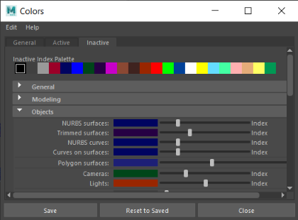

カラー(Colors)ウィンドウ
インデックス(Index)が付いた項目の場合、項目のカラーを変更するには、対応するカラー スライダを調整するか、アクティブ(Active)または非アクティブ(Inactive)セクションの最上部にあるインデックス パレット(Index Palette)からカラーを選択します。選択できるのは、あらかじめ設定されたインデックス パレット(Index Palette) カラーのみです。
インデックス(Index)が付いていない項目の場合、項目のカラーを変更するには、対応するカラー スライダを調整するか、カラー ボックスをクリックしてカラー チューザ(Color Chooser)から選択します。

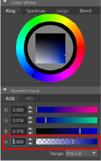

注: アクティブ(Active)タブの特定のカラー設定では、カラー チューザ(Color Chooser)の数値入力(Numeric Input)セクションにアルファ チャネルが設定されています。
詳細については、「ワイヤーフレームの透明度を設定する」を参照してください。
非アクティブ(Inactive)タブ
選択されていないオブジェクトのカラーを設定する場合に非アクティブ(Inactive)タブを使用します。非アクティブ タブを使用すると、一般(General)、モデリング(Modeling)、オブジェクト(Objects)、コンポーネント(Components)、デフォーマ(Deformers)、アニメーション(Animation)、スムーズ メッシュ プレビュー(Smooth Mesh Preview)の各領域とツールの既定のカラーを変更することができます。
注: 非アクティブ(Inactive)タブの特定のカラー設定では、カラー チューザ(Color Chooser)の数値入力(Numeric Input)セクションにアルファ チャネルが設定されています。
