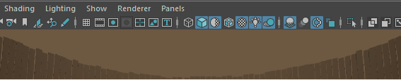

ビュー内メッセージ(In-view Messages)
特定のツール、モード、操作に表示されるビュー内メッセージの表示を、表示/非表示、または変更することができます。
ビュー内メッセージの例
有効化(Enable)
すべてのビュー内メッセージを表示または非表示にします。既定はオンです。
注: ヘッドアップ ディスプレイ(Heads Up Display)オプションで、ビュー内メッセージの表示/非表示を切り替えることもできます。
