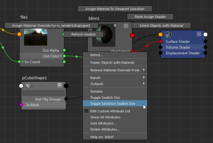

どのビューモードでも、ツールバーで をクリックすると、ノード スウォッチの大小のバージョン切り替えることができます。ノードを選択せずにアイコンをクリックした場合は、すべてのノードが影響を受けます。
または、ノードを右クリックして、ノードのマーキング メニューからスウォッチのサイズを切り替え(Toggle Swatch Size)または選択スウォッチ サイズの切り替え(Toggle Selection Swatch Size)を選択することもできます。
選択スウォッチ サイズの切り替え(Toggle Selection Swatch Size)は、選択したすべてのノードに影響します。スウォッチのサイズを切り替え(Toggle Swatch Size)は、メニュー項目を選択したノードにのみ影響します。
ホットキーの[V]を使用することもできますが、これはノード エディタ(Node Editor)にのみ適用され、ハイパーシェード(Hypershade)には適用されません。
