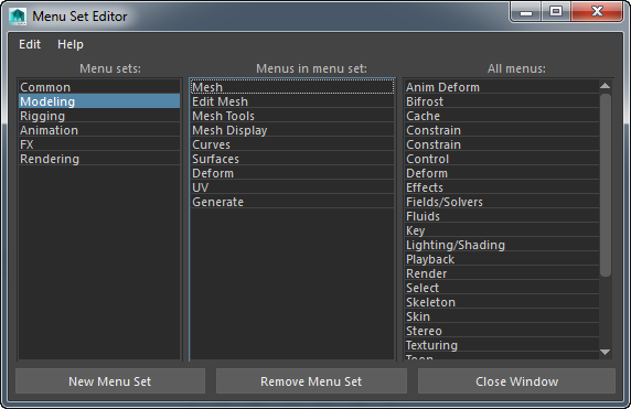

メニュー セット エディタ(Menu Set Editor)
メニュー セット エディタ(Menu Set Editor)を開くには、メニュー セット ドロップダウン リスト内の カスタマイズする(Customize)を選択します。(ステータス ライン(ツール バー)にあります。)
メニュー セット エディタ(Menu Set Editor)から、メニュー セットを作成、編集、名前の変更、除去、および復元することができます。また、中央の列(メニュー セットのメニュー(Menus in menu set))からメニューを除去するか、右側の列(すべてのメニュー(All menus))から新しいメニューを追加することにより、メニューをカスタマイズすることもできます。詳細については、「カスタム メニュー セットの管理」を参照してください。
メニュー セット エディタ(Menu Set Editor)のメニュー
編集(Edit)メニュー
新規メニュー セット(New Menu Set)
新しいメニュー セットを作成します。
名前の変更(Rename)
現在選択されているメニュー セットの名前を変更します。
除去(Remove)
現在選択されているメニュー セットを除去します。
<メニュー セット>を既定値に戻す(Revert <Menu Set> to Default)
メニュー セットを既定の状態に復元します。このオプションは、メニュー セット(Menu Sets)列で現在選択されているメニュー セットが既定のメニュー セット(モデリング(Modeling)リギング(Rigging)アニメーション(Animation)Fx(FX)レンダリング(Rendering))のいずれかである場合に使用できます。
既定のメニュー セットの復元(Restore Default Menu Sets)
追加されたカスタム メニューセットを維持しながら、既定のメニュー セット(モデリング(Modeling)リギング(Rigging)アニメーション(Animation)Fx(FX)レンダリング(Rendering))を復元します。
