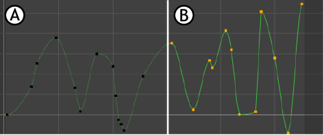

選択すると、リファレンス ファイル内のアニメーション カーブを編集できます。「リファレンス ファイル内のアニメーション カーブを編集する」を参照してください。アニメーション カーブがグラフ エディタ(Graph Editor)で参照されている場合は、暗いカラー(元のカーブ カラーの 40%)で表示され、黒いロックされたキーが設定されます。
グラフ エディタ(Graph Editor)のアニメーション カーブ: A. 参照、ロック、B. 参照、ロック解除
