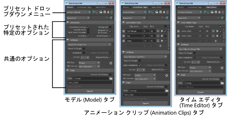

ツール設定
ゲーム エクスポータ(Game Exporter)に表示されるオプションのほとんどは、選択したプリセットに応じて変化することがあります。既定では、アニメーションの既定値(Anim Default)プリセットは、アニメーション クリップの標準書き出し用に設定されていて、モデルの既定(Model Default)プリセットは静止メッシュの標準書き出し用に設定されています。

アニメーション クリップ(Animation Clips)の設定(アニメーション クリップ(Animation Clips)タブ)
別々のファイルまたは単一の FBX ファイル内の別々のテイクのいずれかでアニメーション クリップを書き出すために、このセクションでは、シーン内にアニメーションの複数のクリップを定義できます。この領域を使用してクリップの作成、名前の指定、開始/終了フレームの設定、再生を行うことができます。「ゲーム エクスポータを使用してアニメーション クリップを書き出す」を参照してください。
作成されたクリップのリストができたら、右側にあるチェック ボックスを使って、現在の操作で書き出すクリップを選択できます。
ジオメトリの設定(モデル(Model) タブ)
スムージング グループ(Smoothing Groups)
書き出すジオメトリに対し、エッジの硬さ/柔らかさをスムージング グループに変換します。オフにすると、明示的な法線のみがファイルに書き出されます。
スムーズ メッシュ(Smooth Mesh)
これをオンにすると、ポリゴン メッシュのビューポート内のサブディビジョンが書き出すジオメトリにベイク処理されます。
分割頂点法線(Split-Vertex Normals)
エッジの連続性に基づくジオメトリの頂点法線を分割します。頂点法線は、ポリゴンの面の間の滑らかさを決定します。
三角化(Triangulate)
書き出すジオメトリに対し、ポリゴンを三角形に自動的に変換します。
接線と従法線(Tangents & Binormals)
書き出すジオメトリの UV と法線情報から接線と従法線データを作成します。これにより、いくつかのゲーム エンジンで使用できるジオメトリの正確な接線空間リプレゼンテーションを取得できます。
スキニング(Skinning)
スキン メッシュに対し、すべてのスキン デフォメーションの情報を書き出すかどうかを設定します。
ブレンドシェイプ(Blendshapes)
書き出されたオブジェクト上のブレンド シェイプを書き出すかどうかを設定します。
設定(Settings)
クリップを単一のファイルに保存(Save Clips to Single File)/複数のクリップ ファイルの保存(Save Multiple Clip Files)
(アニメーション クリップ(Animation Clips)タブ。) アニメーション クリップ(Animation Clips)セクションで定義されたすべてのクリップを単一の FBX ファイルとして書き出すか、または複数の個別のクリップ ファイルとして書き出すかを設定します。
複数のクリップを単一のファイルに保存する場合、クリップは単一の FBX ファイル内に複数の FBX テイクとして保存されます。
1 つのファイルに書き出し(Export to Single File)/複数のファイルに書き出し(Export to Multiple Files)
(モデル(Model)タブ。) 複数のメッシュを 1 つの FBX ファイルに書き出すのか、それとも各メッシュまたは階層を複数の FBX ファイルに個別に書き出すのかを設定します。
原点に移動(Move to Origin)
オンの場合は、変換座標をゼロに設定して、オブジェクトまたは階層を書き出されたファイル内の原点に移動します。
アニメーションのベイク処理(Bake Animation)
(アニメーション クリップ(Animation Clips)タブ。) アニメーションをボーンにベイク処理し、ゲーム エンジンにロードできるようにするために、アニメーション カーブにあらゆるコンストレイントをベイク処理します。(ほとんどの場合、アニメーションのコンストレイントはゲーム エンジンに転送されないため、ベイク処理をしないとボーンにアニメーションが適用されていないように表示されます。)
アニメーション(Animation)
(モデル(Model)タブのみ。) 書き出されたファイルにターゲット モデルとアニメーションを含めるかどうかを設定します。ターゲット メッシュのみを書き出すには、オフにします。
入力接続(Input Connections)
選択に関連するすべてのノードを書き出すかどうかを設定します。
アニメーションのベイク処理(Bake Animation)を使用していて、書き出された FBX ファイルに含まれているリグ全体が必要というわけでない場合は、このオプションをオフにできます。
