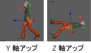

アニメーションやビジュアル エフェクトでは、「アップ」軸つまり仰角軸として Y を使用し、「グラウンド」軸として X と Z を使用するのが慣習になっていますが、これまでどおり、アップ軸として Z を使用し、グラウンド軸として X と Y を使用している業界もあります。
Maya では、アップ軸を Y と Z の間で切り替えることができます。
