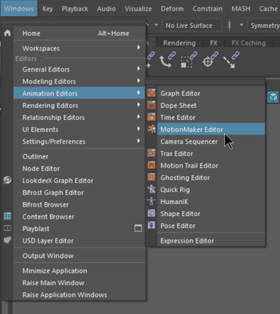

MotionMaker エディタを起動する
ウィンドウ > アニメーション エディタ > MotionMaker エディタ(Window > Animation Editors > MotionMaker Editor)に移動します。
MotionMaker を起動する

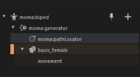

    • アウトライナ(Outliner)で moma:bipedmoma:pathLocator を選択します。
    • 選択した項目をビューポートの右側に移動します。

  1. 選択をクリアし、ビューポートまたはアウトライナ(Outliner)で moma:pathLocator を選択します。

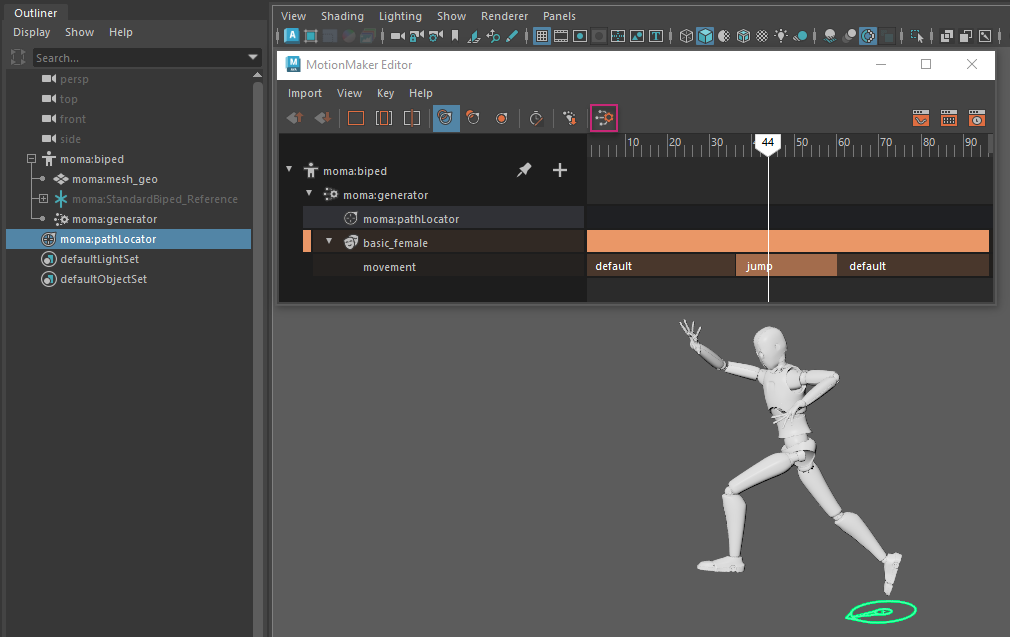

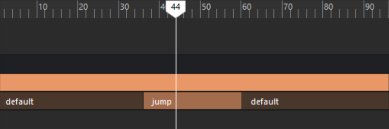

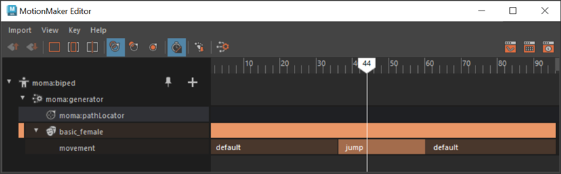

  4. アクション タグを追加します。

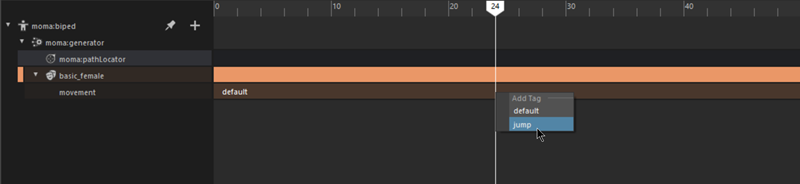

    • ジャンプ アクションを設定します。
      • フレーム 24 に移動します。
      • キャラクタの移動バーを右クリックし、ドロップダウン リストでジャンプ(Jump)を選択します。
        MotionMaker - アクションタグを追加する
    • アクションを既定に設定します。
      • フレーム 48 に移動します。
      • キャラクタの移動バーを右クリックし、ドロップダウン リストで既定(Default)を選択します。
      • moma:pathLocator を選択した状態で、モーションを生成(Generate Motion)をクリックします。
      • アニメーションを再生するかタイムラインでスクラブして、プレビューします。

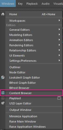

  1. コンテンツ ブラウザ(Content Browser)を開きます。
    • ウィンドウ > コンテンツ ブラウザ(Windows > Content Browser)に移動します。
      ウィンドウ(Windows)メニュー - コンテンツ ブラウザ

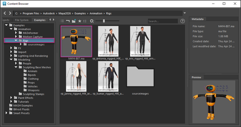

  2. M4Y4-B07 のキャラクタを読み込みます。
    • コンテンツ ブラウザ(Content Browser)で、サンプル > アニメーション > リグ(Examples > Animation > Rigs)に移動します。
      コンテンツ ブラウザ - M4Y4_B07 のキャラクタ
    • M4Y4_B07.ma のキャラクタを左クリックして、シーンにドラッグします。
      • リグを設定したキャラクタがシーンの原点にロードされます。キャラクタをシェーディング モードで表示する場合は、[6]キーを押します。
      • 必要に応じてリグのコントローラを非表示にするには、レイヤを非表示にする(チャネル ボックス(Channel Box)/レイヤ エディタ(Layer Editor))と同時に、表示 > ビューポート(Show > Viewport)パネル メニューで NURBS カーブ(NURBs Curves)およびリギング(Rigging)とアニメーション(Animation)を無効にします。

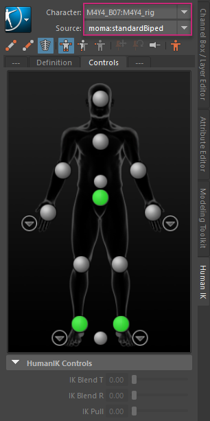

  3. Maya UI の右上隅にあるボタンをクリックして、Human IK パネルを開きます。
    キャラクタ コントロール ボタン: HumanIK を起動
  4. キャラクタをリターゲッティング用に設定します。
    • キャラクタとして M4Y4-B07:M4Y4_rig を選択します。
    • ソースとして moma:standardBiped を選択します。
      アニメーションをリターゲットする - Human IK の設定
      注: M4Y4-B07 キャラクタは新しい位置に自動的にスナップされます。
