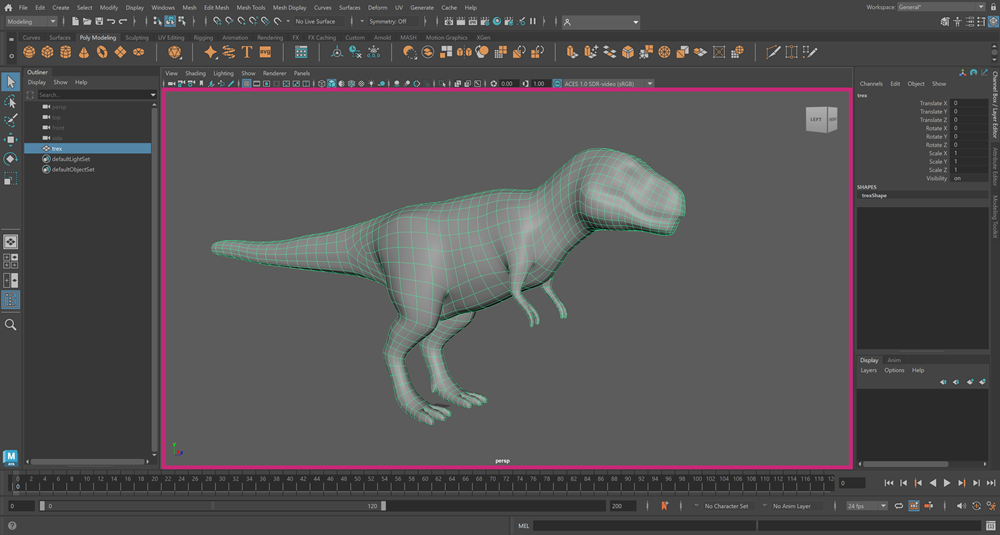

ビューポート 2.0 は Maya のビューポート レンダラであり、ハードウェア レンダラです。シーンを表示する場合に使用します。
ビューポート 2.0 には、旧式のビューポートにはなかったパフォーマンスおよび表示精度上の利点および機能がいくつもあります。ビューポート 2.0 に移行する場合は、「ビューポート 2.0 について」でこれらの利点の詳細を確認してください。
