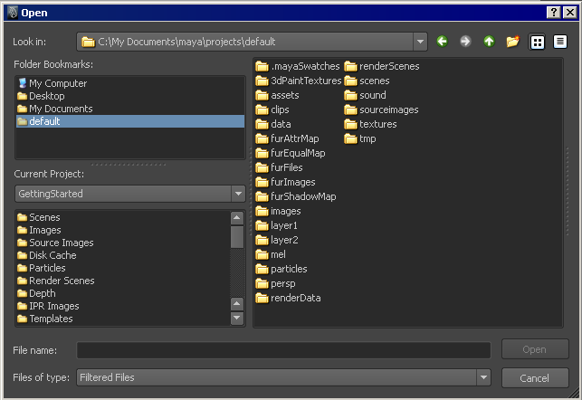

fileDialog コマンドは、ファイル オープン ダイアログ ウィンドウを表示します。Maya MEL コマンドのドキュメントで fileDialog を参照してください
文字列にはパス名を含めることはできますが、「*.cc」、「/usr/u/*」などのように、必ずワイルドカードでファイルを指定する必要があります。
fileDialog -directoryMask "*.txt"
