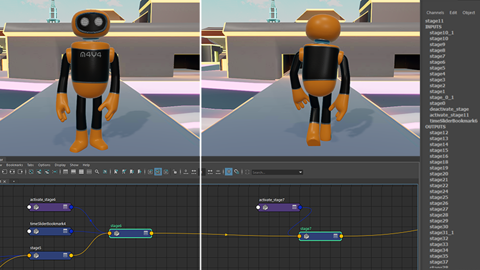

Python スクリプト ノードは、ステート マシンを使用して、順次実行することができます。ステート マシンは、デイジー チェーンにより接続される複数のステージ ノードで構成されます。この機能は、アプリケーション内で直接チュートリアル、デモ、ウォークスルーなどのインタラクティブなコンテンツを作成する場合に便利です。このようなノードでは、ノード エディタ(Node Editor)を使用して、関連するスクリプトの挿入、削除、実行順序の調整を簡単に行うことができます。

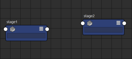

  3. 2 つのステージ ノードを作成します。

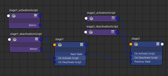

  4. stage1 の次の状態(Next State)アトリビュートを stage2 の前の状態(Previous State)アトリビュートに接続します。
  5. 各ステージのアクティブ化(On Activate)アトリビュートと非アクティブ化(On Deactivate)アトリビュートに、ステージの開始時と終了時に実行する Python コードを入力します(直接フィールドに入力するか、Python モードに設定されているスクリプト ノードを接続します)。

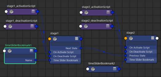

  6. (オプション)タイム スライダのブックマーク(Time Slider Bookmark)ノードをステージ ノードに接続すると、ステージがアクティブになったときに、自動的にブックマークがフレームに設定されます。
