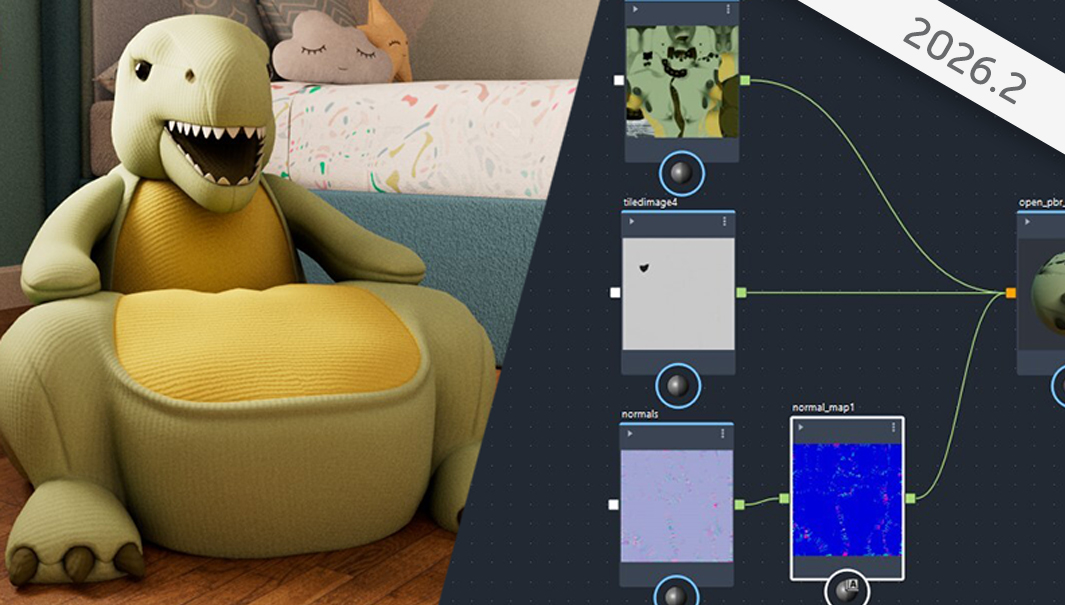

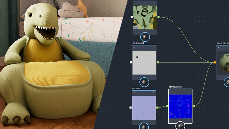

ノード プレビュー
LookdevX グラフのノードにスウォッチが追加され、シーン全体をレンダリングしなくても、任意のノードまたはノードの組み合わせの結果を即座に確認できるようになりました。ノードのプロパティを微調整すると、ノード プレビューがリアルタイムで更新されるため、シェーダの再コンパイルや再レンダリングを行わなくても、ビジュアル フィードバックをライブで得ることができます。マテリアル グラフ エディタにノード プレビューが導入されたことで、シェーダやマテリアルを開発する場合の使いやすさ、速度、精度が向上しました。抽象的なデータから視覚的な手がかりを得られるようになったため、クリエイティブな意思決定を迅速に、かつ確実に行うことができます。
