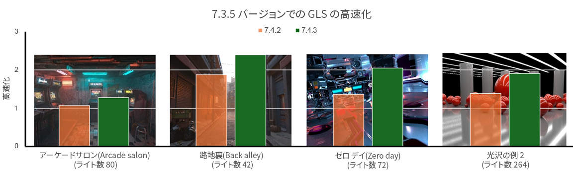

グローバル ライト サンプリングを使用したレンダリングの高速化
グローバル ライト サンプリングを使用したシーンのレンダリングが、当社テストにおいて最大 2.5 倍高速化しました。次の数値は、同じノイズ レンダーのものです。(ARNOLD-13091)

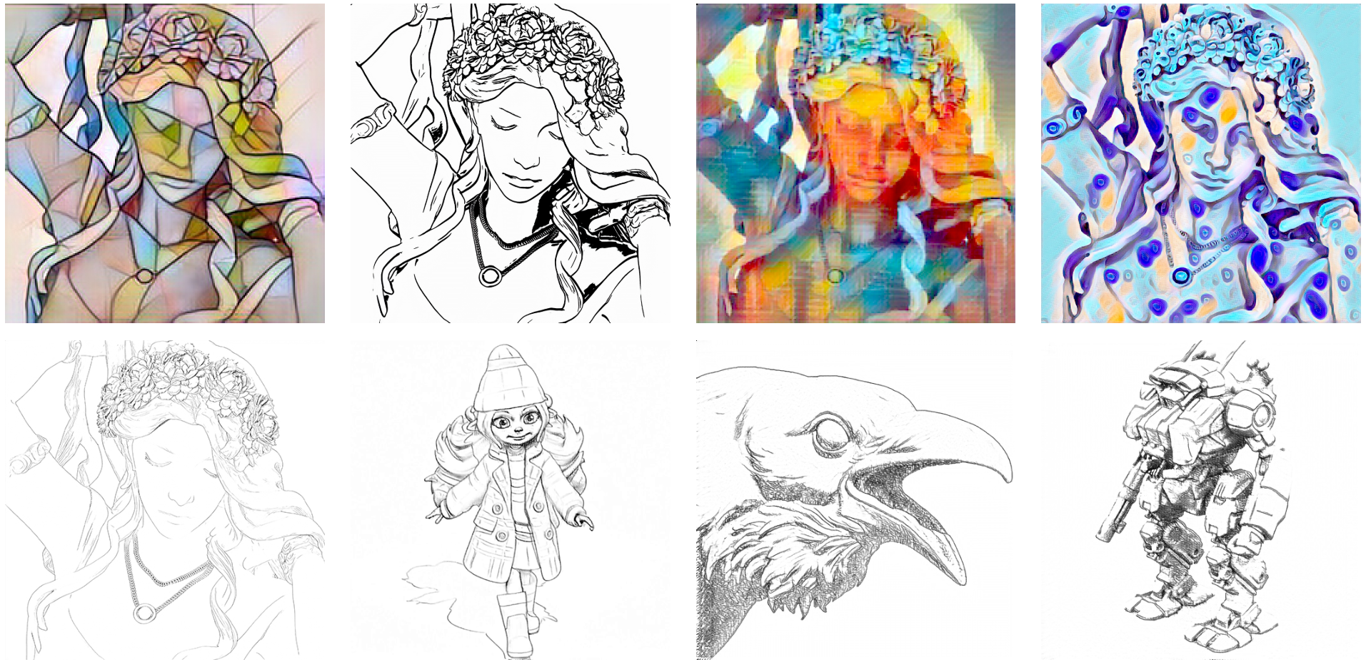

推論イメージャ
推論イメージャは
ONNX フレームワークを使用して、イメージからイメージへの機械学習モデルで推論を実行できます。(ARNOLD-16071)

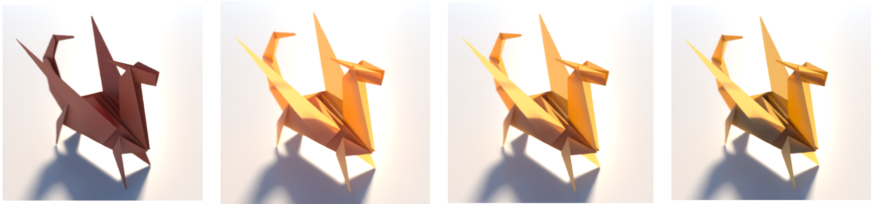

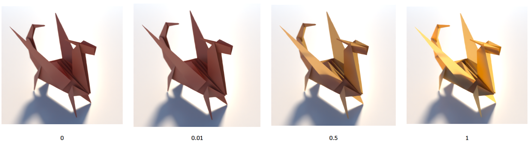

OpenPBR の薄壁サブサーフェスの改善
インスタンサにライトが含まれている場合、instance_inherit_xform が有効な場合はローカル マトリックスが考慮されるようになりました。薄壁モードにおける OpenPBR のサブサーフェス ローブでは、subsurface_weight を使用して拡散ローブとサブサーフェス ローブの間をブレンドしつつ、エネルギー保存を維持します。これにより、たとえば紙の拡散透過や反射をモデリングできます。(ARNOLD-15982)

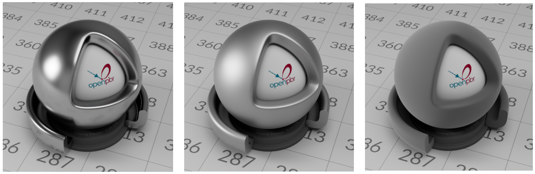

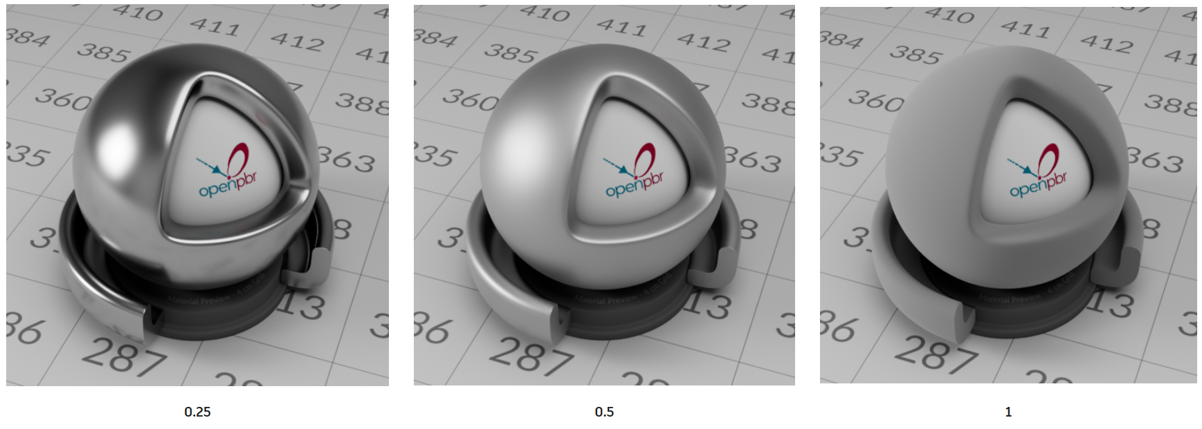

OpenPBR のエネルギー保存メタル
OpenPBR のメタル ローブがエネルギー保存に対応するようになり、ファーネス テストに合格しました。(ARNOLD-16327)
