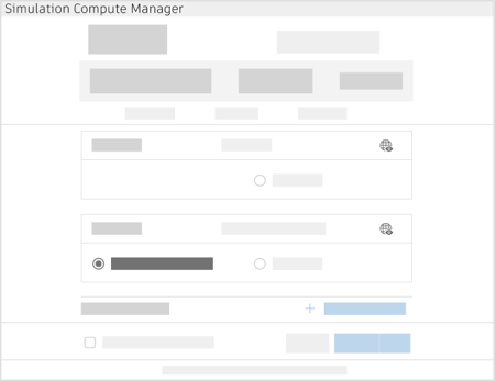

Autodesk Flex を使用する場合、[トークンを使用]が解析の既定の設定になります。この設定にしておくと、解析ごとにトークンを消費するためコストを最小限に抑えることができます。有効なサブスクリプションを契約していないユーザで、多くの解析を実行したい場合は、[解析]ダイアログで 1 日ごとの支払いオプションに切り替えることができます。次のように選択します。
1 日ごとの支払い
図 1.Simulation Compute Manager の解析ダイアログにおける Autodesk Flex ユーザ向けの 1 日ごとの支払いオプション
