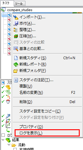

特に大規模なモデルでワークフローを向上させ、時間を短縮するために、スタディを開かなくても、現在開いているプロジェクト内のスタディのスタディ ログを表示することができます。スタディ ファイルを開かずに解析ログにアクセスするには、複数の方法があります。
プロジェクト ツリーで目的のスタディにカーソルを合わせ、マウスの右ボタンをクリックしてドロップダウン メニューから[ログを表示]を選択する

どちらの場合も、スタディ ログは新しいウィンドウで開きます。
