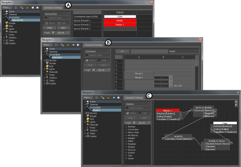

Navigator ウィンドウに表示される単純な空所補充方式。大部分のコンストレイントはこの基本タイプに該当します。
エクスプレッション コンストレイントと呼ばれる、数学的なスプレッドシート スタイルのシステム。
Relations コンストレイントと呼ばれる、データ間の接続を描画することで「点を接続する」グラフィカルな手法。ボックスで表現されます。
コンストレイントのタイプ A.シンプル コンストレイント B.エクスプレッション コンストレイント C.Relation コンストレイント
