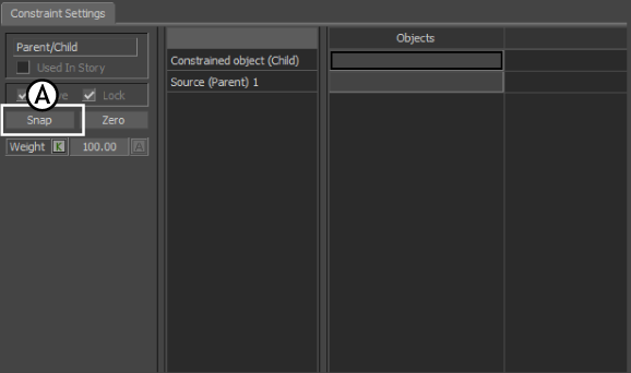

  2. Snap をクリックして、コンストレイントの位置、回転、またはスケールと、コンストレイン対象オブジェクトの現在の位置との間のオフセットを作成します。
    Parent/Child コンストレイント A.Snap ボタン
  3. Lock オプションをアクティブにして、コンストレインされたオブジェクトを所定の位置に固定し、変換されないようにします。

  3. Snap をクリックして、コンストレイントの新しいオフセットを決めます。
  4. コンストレインされるオブジェクトが移動しないように Lock オプションをアクティブにします。
