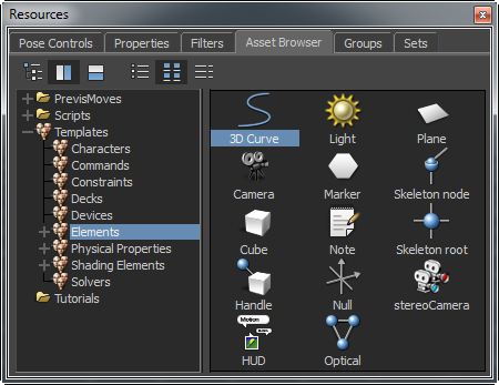

  1. Resources の Asset Browser でElements フォルダの 3D Curve をダブルクリックします。
    3D カーブが選択されている Asset Browser

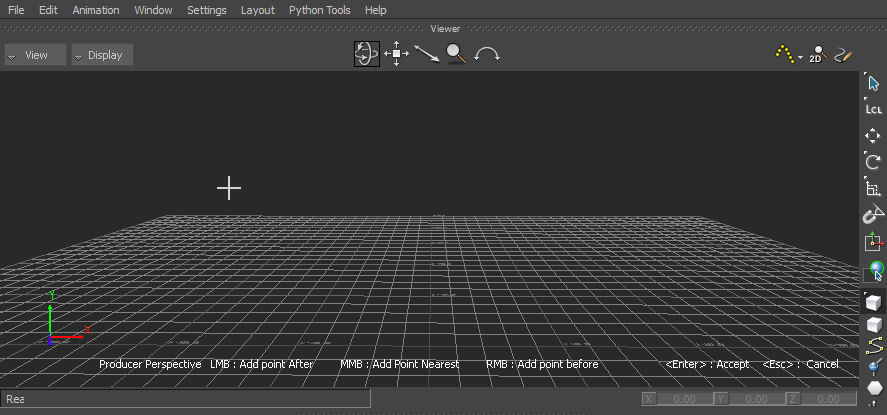

    カーソルが十字になります。
    頂点の追加、アクションの取り消し、および 3D カーブのファイナライズを実行できるキーボード ショートカットが Viewer ウィンドウの下部に表示されます。
    3D カーブ用のカーソルとキーボード ショートカットが表示されている Viewer ウィンドウ

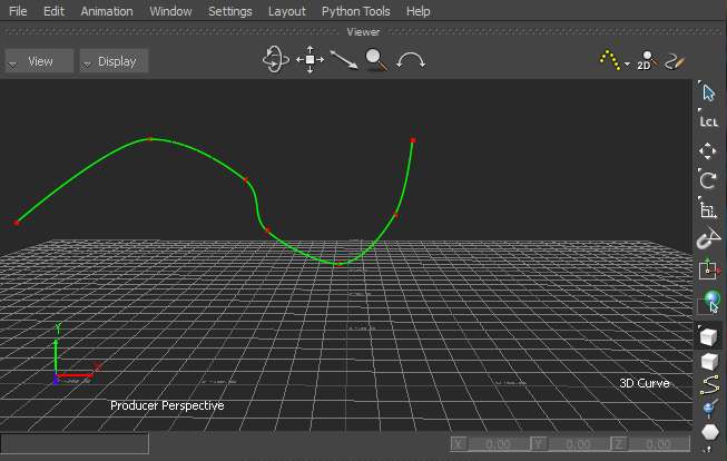

  2. Viewer ウィンドウで、クリックして頂点を作成します。
    赤の点で示される頂点が緑の線で繋がれます。
    3D カーブを作成する
    (オプション)マウスの中ボタンまたはスクロール ホイールを使用して、点と点の間に頂点を追加します。
    (オプション)マウスの右ボタンでクリックし、開始点に頂点を追加します。
  3. (オプション)[Ctrl]+[Z]で、頂点を取り消します。
  4. (オプション)[Esc]で、すべてのアクションを取り消し、もう一度やり直すことができます。
  5. Enter キーを押します。
    緑の線は 3D カーブを表しています。また、3D カーブが選択されていることも示しています。
