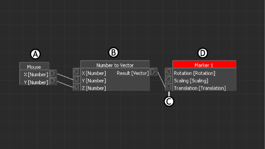

Relation コンストレイント A.センダー B.オペレータ C.コネクタ D.レシーバ
リレーションは、最低 2 つのオブジェクトで構成されます。オブジェクトの 1 つがデータを送信し(センダー)、別のオブジェクトが送信データを解釈します(レシーバ)。
たとえば、リレーションは、マウスの動きをマーカーにマップしています。センダーとレシーバの間で、オペレータはマウスからの数値データをマーカーが使用するベクトルに変換します。オペレータは、数学的演算、比較、または変換を行うために使用します。
センダー オブジェクトは、マウスなどの入力デバイスとして使用され、レシーバ オブジェクトは、モデル、ライト、または出力デバイスとして使用されます。入力ボックスと出力ボックスに接続する方法については、「センダー、オペレータ、レシーバを接続する」を参照してください。
