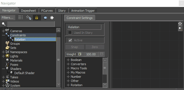

  2. Asset Browser から Viewer ウィンドウに Relation コンストレイント アセットをドラッグします。
    Navigator ウィンドウに Constraints Settings が表示され、コンストレイントが Scene Browser に追加されます。
  3. Navigator ウィンドウで Constraint Takes フォルダを展開し、アニメーション レイヤを Relation コンストレイントにドラッグします。
