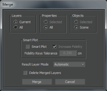

マージの方法は、Merge ダイアログ ボックスの各種設定で指定します。「Merge ダイアログ ボックス」を参照してください。

  3. 表示される Merge ダイアログ ボックスで、マージ オプションを設定します。これらのオプションについては、「Merge ダイアログ ボックス」を参照してください。
    Merge ダイアログ ボックス
Merge ダイアログ ボックスでの設定に応じて、選択したレイヤのアニメーションが 1 つの新しいレイヤにマージされるか、あるいは BaseAnimation レイヤにマージされます。BaseAnimation レイヤ上のキーフレームが、マージされたプロパティの状態で表示されます。
