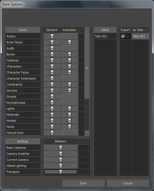

シーンを保存(または書き出し)する際に、どのテイクを含めるか、あるいは除外するかを選択できます。テイクがシーンと一緒に確実に保存(または書き出し)されるようにするためには、Export 列のオプションをオンにします。特定のテイクを保存(または書き出し)したくない場合は、そのテイクの Export 列のオプションをオフにします。テイクをシーンに保存(または書き出し)すると、そのテイクに含まれるすべてのアニメーション レイヤが保存(または書き出し)されます。
Save Options ウィンドウ」を参照してください。
Save Options ダイアログ ボックスで Take 001 が保存対象として選択されている
