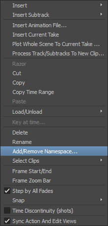

オブジェクト名のネームスペースを、対応するストーリー トラックに追加できます。これを可能にするために、Add/Remove Namespace オプションが Story ウィンドウ コンテキスト メニューに追加されています。このコンテキスト メニュー オプションをクリックすると、シーン オブジェクトに追加されたすべてのネームスペースを含む Add/Remove Namespace ダイアログ ボックスが表示されます。
ストーリー トラックにネームスペースを追加するには
  1. Story ウィンドウから 1 つまたは複数のストーリー トラックを選択し、その上で右クリックして Add/Remove Namespace コンテキスト メニュー オプションを選択します。

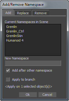

    Add/Remove Namespace ダイアログ ボックスが表示されます。既定では、Add タブに、オブジェクト名に追加されたすべてのネームスペースが表示されます。
  2. Current Namespaces in Scene リスト ボックスからネームスペースを選択し、OK をクリックします。

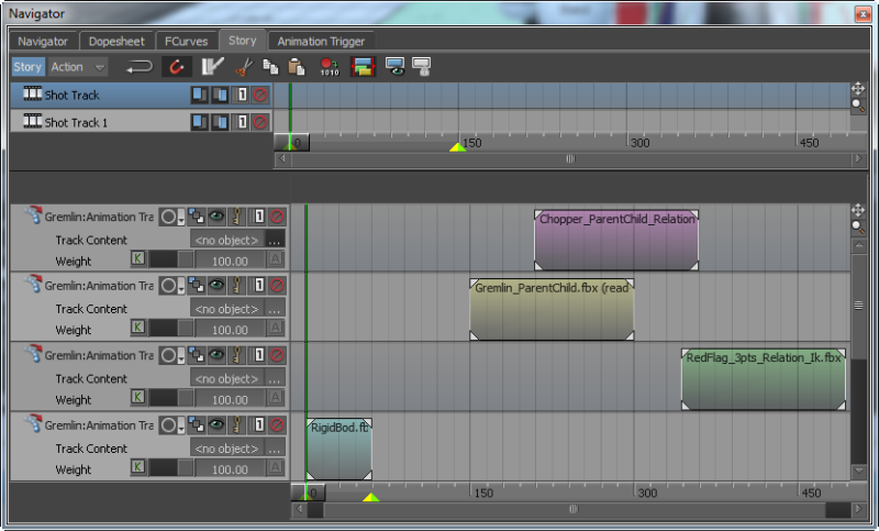

    選択されたストーリー トラックの名前の先頭にネームスペースが追加されます。

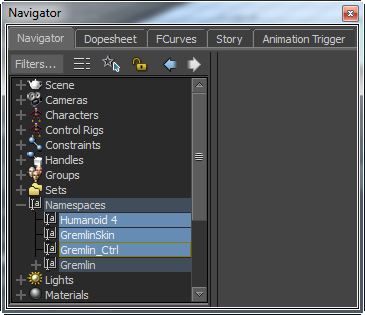

    オブジェクトのすべてのネームスペースが Navigator > Namespaces フォルダ内に表示されています。
