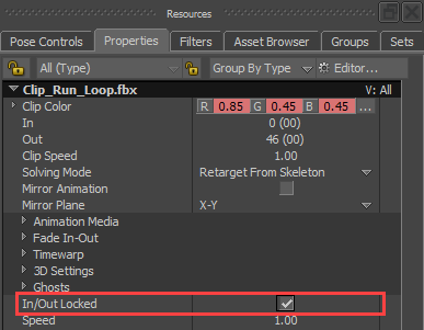

  1. Story ウィンドウ内でクリップを選択します。
  2. Resources ウィンドウの Properties タブで In/Out Locked をオンにします。
    クリップがロックされ、次に示す更新が行われます。

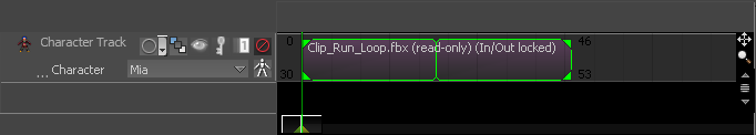

    • Story ウィンドウ内のクリップのタイトルが更新されて、クリップがロックされていることが表示されるようになります。
    • クリップの In および Out パラメータがロックされ、変更できなくなります。
