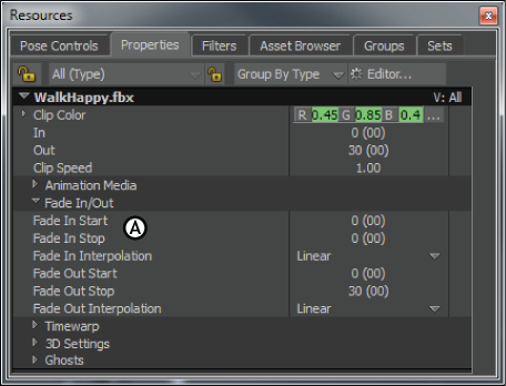

選択したクリップのフェード イン ポイントとフェード アウト ポイントの値を Properties ウィンドウで変更することもできます。
Propertiesウィンドウ A.Fade In および Fade Out プロパティ
