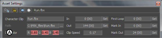

Clip Color 設定では、選択したクリップの色を変更することができます。これは、クリップのグループをすばやく識別したい場合に便利です。
クリップの色を変更するには:
  1. Story ウィンドウでトラック上のクリップをダブルクリックします。Asset Settings ウィンドウが表示されます。
  2. Clip Color フィールドの R、G、B フィールドの値を変更するか、Color Window ()ボタンをクリックして Color ウィンドウを開きます。
    Asset Settings ウィンドウ: A.Clip Color 設定
