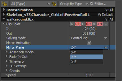

3 つのすべての軸に対して Story のアニメーションをミラーリングできます。
  1. Story アニメーション クリップを選択します。
  2. Resources ウィンドウの Properties タブでアニメーションを選択し、展開します。
  3. Mirror Animation をオンにします。
  4. Mirror Plane リストで軸のオプションを選択します。たとえば、グローバル Z-Y 平面に沿ってアニメーションをミラーリングするには、Z-Y を選択します。
