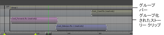

    グループ化されたクリップ上のトラック タイムラインに Group バーが表示されます。これは、このクリップが同じグループの一部になったことを示します。Group バーを選択してドラッグすると、グループ化されたクリップをタイムラインに沿って移動できます。
