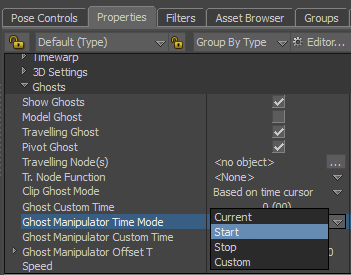

クリップの Ghost Manipulator Time Mode を設定するには:
  1. Story ウィンドウでクリップを選択します。
  2. Resources ウィンドウの Properties ペインで Ghosts を展開します。
  3. Ghost Manipulator Time Mode を選択し、次のいずれかのオプションを選択します。
    • Current: クリップの現在のフレームにマニピュレータが表示されます。
    • Start: クリップの開始フレームにマニピュレータが表示されます。これが既定の設定です。
    • Stop: クリップの最後のフレームにマニピュレータが表示されます。
    • Custom: 指定したフレームにマニピュレータが表示されます。
  4. (Custom のみ) Ghost Manipulator Custom Time を選択し、クリップのゴースト マニピュレータを表示するフレーム番号を入力します。
