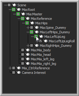

  3. Travelling Node(s)を選択し、次にアイコン をクリックしてクリップに割り当てるノードを探します。
  4. 表示されるウィンドウで、階層を展開し、ダミー ノードなど使用したいノードを選択します。
    選択したトラベリング ノードが Story クリップに割り当てられ、Viewer のマニピュレータによって表示されるようになりました。

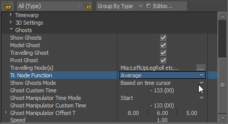

トラベリング ノードのマニピュレータの表示位置を設定する:
  1. Properties ペインで Tr.Node Function を選択します。
  2. 次のオプションの 1 つを選択します。
    • Average: 選択したトラベリング ノード階層内の平均距離の位置にゴーストのマニピュレータを配置します。
    • Project on XY Plane: Viewer ウィンドウのグリッドの X 軸と Y 軸に沿ってゴーストのマニピュレータを配置します。
