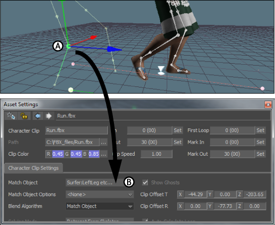

マッチさせるオブジェクトを選択するには:
  1. Story ウィンドウでアニメーション クリップ、キャラクタ クリップ、またはカメラ アニメーション クリップをダブルクリックすると、Asset Setting ウィンドウに Match Object フィールドが表示されます。
    マッチさせるオブジェクトの選択により、クリップをマッチさせる方法が影響を受けます。既定の場合、クリップにはマッチさせるオブジェクトが含まれず、トラベリング ノードがクリップのマッチに使用されます。
  2. Alt キーを押した状態で Match Object フィールドにオブジェクトをドラッグします。トラック コンテンツの一部からマッチさせるオブジェクトを選択してください。
    マッチさせるオブジェクトの選択 A.選択したノードを Match Object フィールドにドラッグ B.Match Object フィールドにカスタム マッチ オブジェクトの名前が表示される
