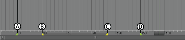

Story ウィンドウで、Action Track リストの下部にある緑色のマーカーをドラッグします。緑色のマーカーはテイクの開始と終了を示し(A および D)、Transport Controls ウィンドウの開始フィールドと終了フィールドに対応します。
タイム レンジ A.テイクの開始 B.ズーム バーの開始 C.ズーム バーの終了 D.テイクの終了
