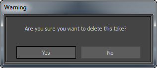

    選択したテイクの削除について確認する警告メッセージが表示されます。削除する場合は Yes、キャンセルする場合は No をクリックします。
