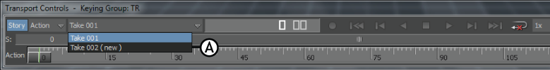

テイクを作成する
カレント シーンに合わせた別のテイクの選択や、Current Take メニューを使用したテイクの作成を行うこときます。
テイクを作成するには:
Transport Controls で、Current Take メニューから Take 00n (new) を選択します。n は、新しいテイクの番号です。
新しいテイクには、Take 002、Take 003 のように連番が付きます。
Transport Controls A.Current Take メニューで Take 00n (new)を選択
